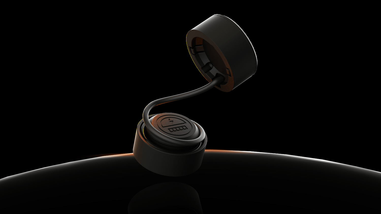

  • 1x stromleser.one, an dem bereits eine Metallscheibe haftet (für besserer Halt am digitalen Stromzähler)
Einzelteile stromleser.one
  • 1x Netzstecker mit USB-C-Anschluss
  • 1x 3M-Klebepad
  • 1x ausführliche Anleitung mit wichtigen Hinweisen zur Montage und Nutzung
unboxing stromleser.one
2. stromleser.one am Zähler anbringen
Die Installation am Zähler ist in den meisten Fällen ganz unkompliziert.
  • Achte darauf, dass das stromleser-Icon auf dem TTL-Lesekopf gerade nach vorne zeigt - als würde es dich anlächeln. Nur in dieser Position kann der Zähler korrekt ausgelesen werden.
  • Du kannst den stromleser.one oft genauso wie er aus der Verpackung kommt auf deinen digitalen Stromzähler aufsetzen.
