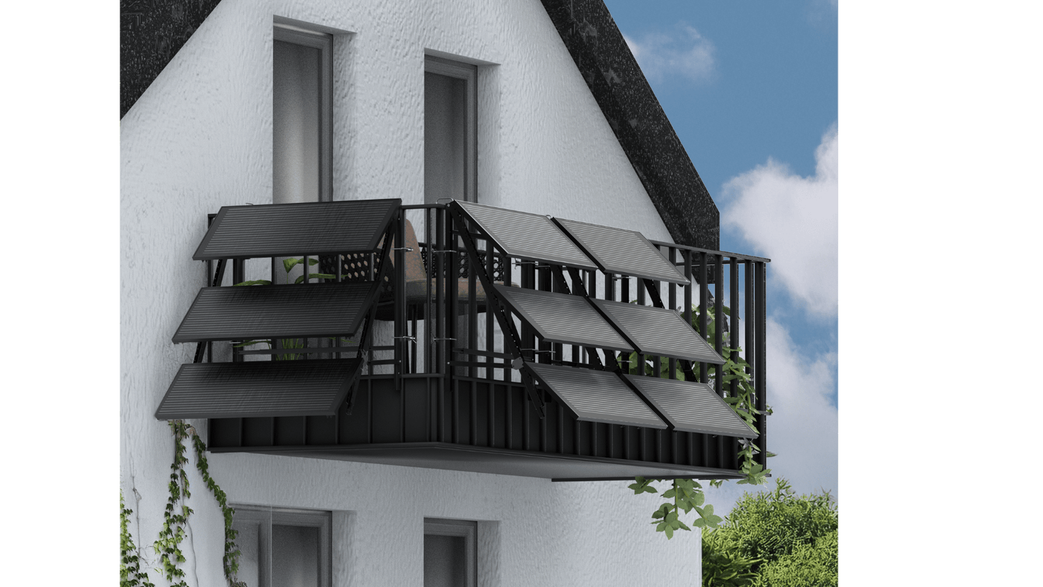

Balkonkraftwerk - das Energiebündel für die Steckdose 🔌
Ein Balkonkraftwerk ist eine kleine Photovoltaikanlage für zu Hause. Es wird einfach an eine Steckdose angeschlossen und speist den erzeugten Solarstrom direkt ins Hausnetz ein. So kannst du deinen eigenen Strom nutzen – und bei Bedarf auch ins öffentliche Netz einspeisen.

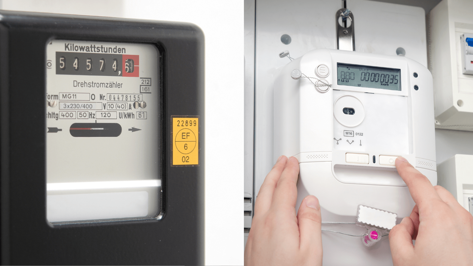

Arten von Stromzählern im Überblick
Analoge Stromzähler (Ferraris-Zähler):
Ein Ferraris-Zähler ist ein älterer, mechanischer Stromzähler, der den Verbrauch über eine rotierende Aluminiumscheibe misst. Viele Haushalte nutzen ihn noch – doch für den Betrieb eines Balkonkraftwerks ist er nicht mehr geeignet, wenn er keine Rücklaufsperre hat.
Ohne diese Sperre kann der Zähler beim Einspeisen von Strom ins Netz rückwärts laufen – das ist gesetzlich nicht erlaubt.
Hast du noch einen solchen analogen Zähler ohne Rücklaufsperre, musst du ihn austauschen lassen, bevor du dein Balkonkraftwerk dauerhaft betreibst.
Solarpaket 1 (Mai 2024): Neue Regeln für Balkonkraftwerke und Zähler
Seit dem Inkrafttreten des Solarpakets 1 im Mai 2024 gilt:
Ferraris-Zähler ohne Rücklaufsperre dürfen vorübergehend weiterbetrieben werden – auch wenn sie beim Einspeisen von Strom rückwärts laufen.
Das bedeutet: Du kannst dein Balkonkraftwerk sofort in Betrieb nehmen, selbst wenn dein alter Zähler noch nicht ausgetauscht wurde.
Der Netzbetreiber ist in der Pflicht, den Ferraris-Zähler innerhalb von vier Monaten nach Inbetriebnahme durch einen geeigneten Zweirichtungszähler oder ein intelligentes Messsystem (Smart Meter) zu ersetzen.
Digitale Stromzähler (moderne Messeinrichtung):
Digitale Stromzähler messen den Stromverbrauch elektronisch und deutlich präziser als ältere Ferraris-Zähler. Sie werden häufig als moderne Messeinrichtungen bezeichnet und sind inzwischen in vielen Haushalten im Einsatz.
Für den Betrieb eines Balkonkraftwerks sind sie grundsätzlich geeignet – aber nur, wenn sie über eine Rücklaufsperre verfügen.
Ohne diese Sperre kann es zu einer unerlaubten Verrechnung des erzeugten Stroms kommen. In diesem Fall ist der Einsatz nicht zulässig, und ein Austausch ist erforderlich.
Tipp: Wenn du zusätzlich zu deinem digitalen Zähler deinen Stromverbrauch und die Einspeisung detailliert überwachen möchtest, bietet der stromleser eine einfache Lösung zur Echtzeit-Visualisierung.
Ferraris Stromzähler und digitaler Stromzähler
