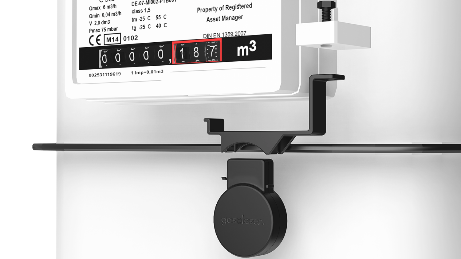

Wie wird der gasleser befestigt?
Der Adapter wird am BK-Zähler unten rechts an der Verbrauchsanzeige eingehängt und festgeschraubt, danach wird der gasleser eingeklickt.

2. Montage am Gaszähler
  • Bei allen BK-Zählern kann der Adapter am rechten unteren Rand der Verbrauchsanzeige eingehakt werden.
Adapter am BK-Gaszähler
  • Fixiere den Adapter anschließend mit der mitgelieferten Schraube, um sicheren Halt zu gewährleisten.
Adapter mithilfe von Schraube fixieren
  • Danach rastest du den gasleser in die Halterung ein – er sitzt dann automatisch in der richtigen Position, um deinen Zähler zuverlässig auszulesen.
gasleser in Halterung einrasten
  • Zum Schluss verbindest du den gasleser mit dem Strom – damit ist die Anbringung abgeschlossen.
gasleser mit Strom verbinden

    Wie installiere ich den gasleser am Gaszähler?
    Der Adapter wird am rechten unteren Rand der Verbrauchsanzeige eingehakt und mit der Schraube fixiert. Danach rastest du den gasleser ein und verbindest ihn mit dem Stromanschluss.
