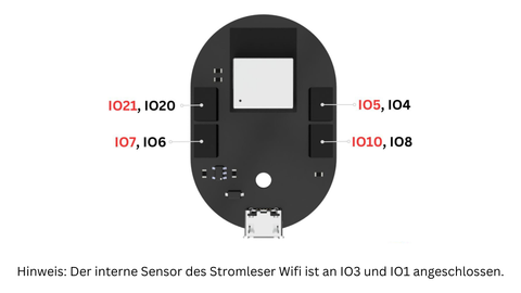

Der Stromleser WiFi dient als drahtloses Gateway für Ihre Energieüberwachungsanforderungen und bietet Echtzeit-Datenzugriff über Ihr Netzwerk. Für eine nahtlose Integration verbinden Sie den Stromleser TTL mit dem oberen rechten Port des Stromleser WiFi. Stellen Sie sicher, dass Sie Pin 5 (Rx) und Pin 4 (Tx) anschließen, um eine ordnungsgemäße Kommunikation zwischen den Geräten zu gewährleisten. Dies ermöglicht eine präzise Datenübertragung und verbesserte Funktionalität beim Energiemanagement.
