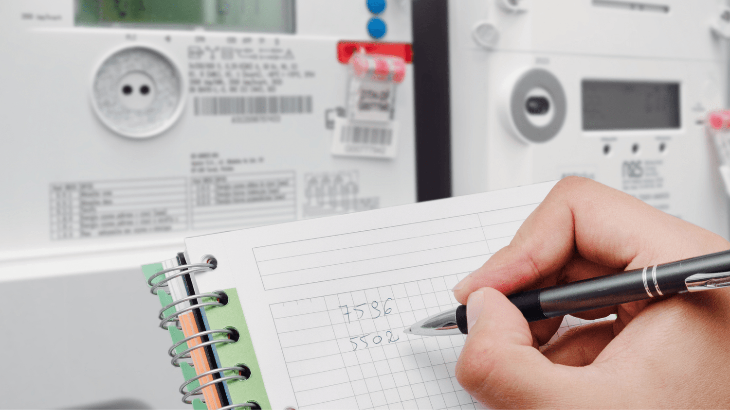

Vorbereitung: So klappt die Zählerablesung auf Anhieb
Bevor du mit dem Ablesen loslegst:
Stromzähler finden – meistens im Zählerschrank im Keller, Hausflur oder Technikraum.
Ausrüstung bereithalten – Taschenlampe oder Smartphone helfen bei schlechter Beleuchtung.
Datum und Uhrzeit notieren – wichtig für Rückfragen und Nachvollziehbarkeit.
Zählernummer prüfen – kontrolliere, ob du den richtigen Zähler abliest – besonders bei mehreren Wohneinheiten.
Welche Zahlen muss ich beim Stromzähler ablesen?
Notiere ausschließlich die Ziffern vor dem Komma oder vor einer farblich abgesetzten Linie. Diese geben den Stand in Kilowattstunden (kWh) an. Die Nachkommastellen brauchst du nicht. Bei manchen Geräten mit Zählwerk können zusätzliche Informationen angezeigt werden.
Ein häufiger Fehler ist das Ablesen der falschen Anzeige. Achte deshalb darauf, dass du den tatsächlichen Strombezugund nicht etwa die eingespeiste Menge (z. B. bei PV-Anlagen) notierst. Manche Geräte wechseln die Anzeigen automatisch – warte in diesem Fall, bis der Wert mit der Bezeichnung 1.8.0 erscheint.
