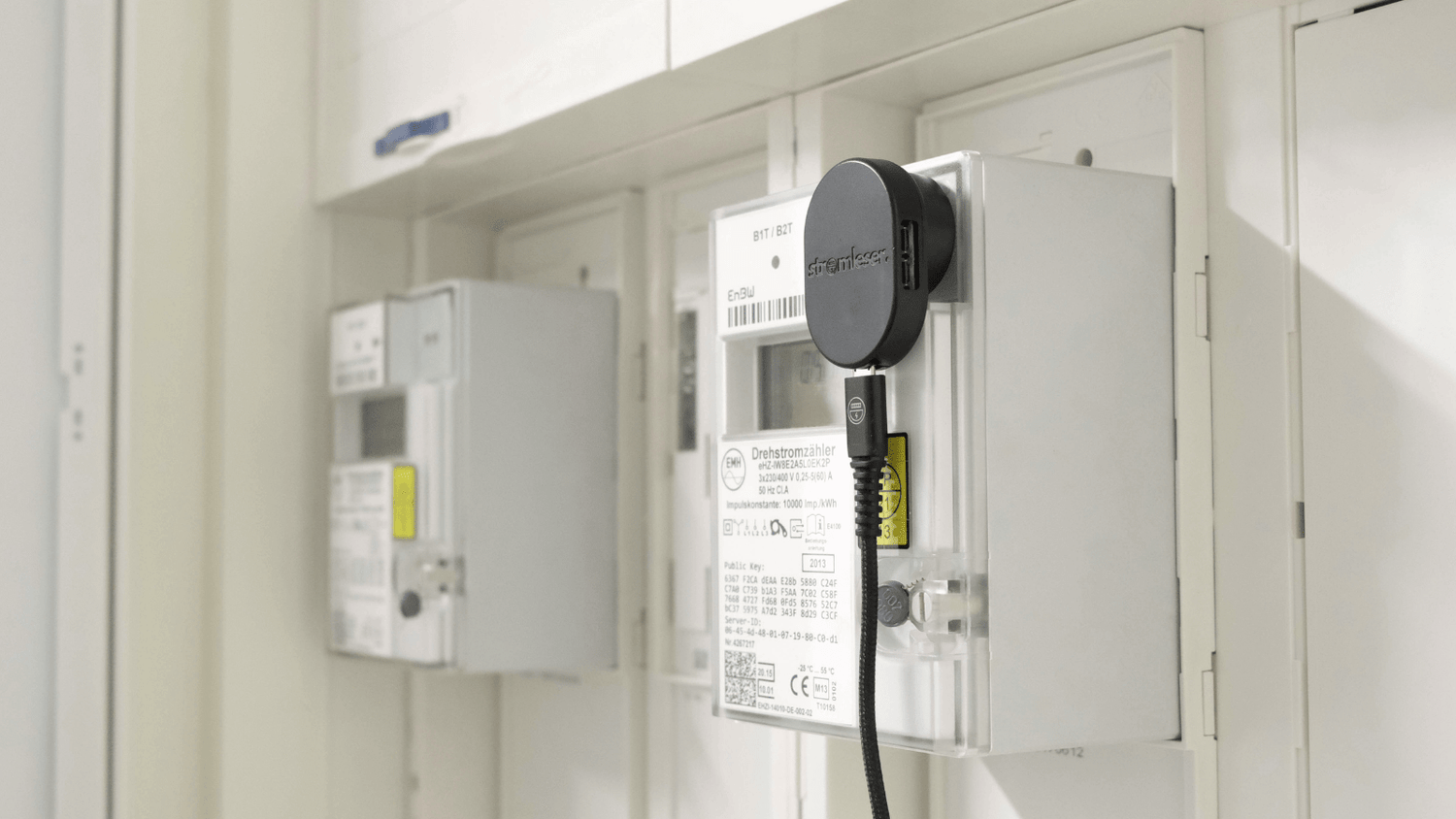

Schritt 2: stromleser.tasmota am Zähler anbringen
1. Metallscheibe befestigen: Klebe die Metallscheibe für sicheren Halt auf die DO-Stelle am Zähler.
Metallscheibe an D0-Schnittstelle befestigen
2. stromleser befestigen: Der stromleser wird magnetisch befestigt.
3. Ausrichtung prüfen: Logo waagerecht lesbar ausrichten.
stromleser am digitalen Stromzähler befestigen
Sollte der Plastikvorbau im Weg sein, kannst du den stromleser auch im 45°-Winkel anbringen.
stromleser im 45°-Winkel anbringen
Wichtig: Die rechte Lichtquelle deines Zählers muss die Empfangsdiode des stromlesers überlappen.
